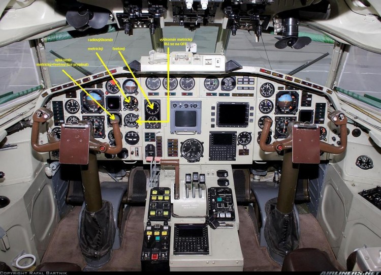

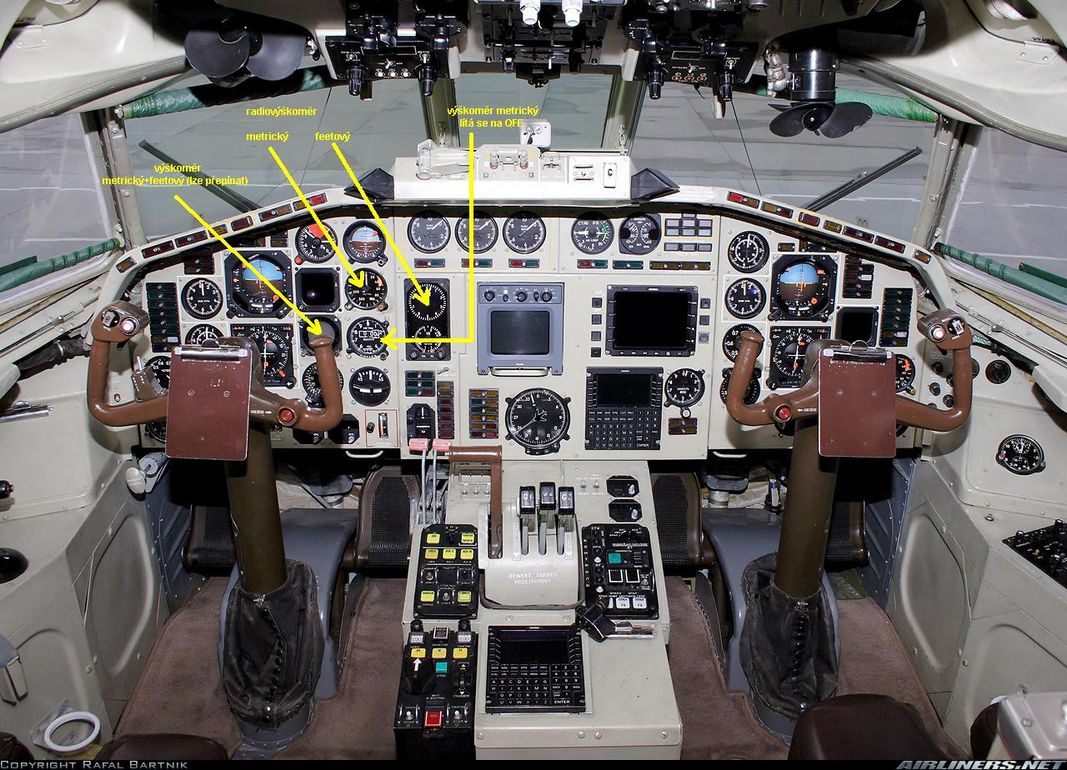

Ok - thx - ešče jeden technický, asi Greedy nejlíp. KOlik výškoměrů a kde má TU154?
To záleží stroj od stroje, ale podle fotky na http://www.airliners.net/photo/Poland-- ... 1221062/L/ to u 101 bylo konkrétně:
elektronický výškoměr VBE s možností přepínání metry/feety u každého pilota
u kapitána výškoměr mechanický v metrech
u 2. pilota výškoměr mechanický ve feetech (není vidět, domýšlím si, protože ho potřebují jako zálohu k VBE)
společný přístroj výškoměr/vario od BENDIX KING
2x radiovýškoměr (u každého pilota jeden)
1x mechanický výškoměr metry u borťáka

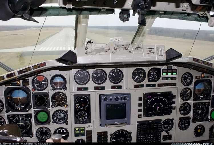

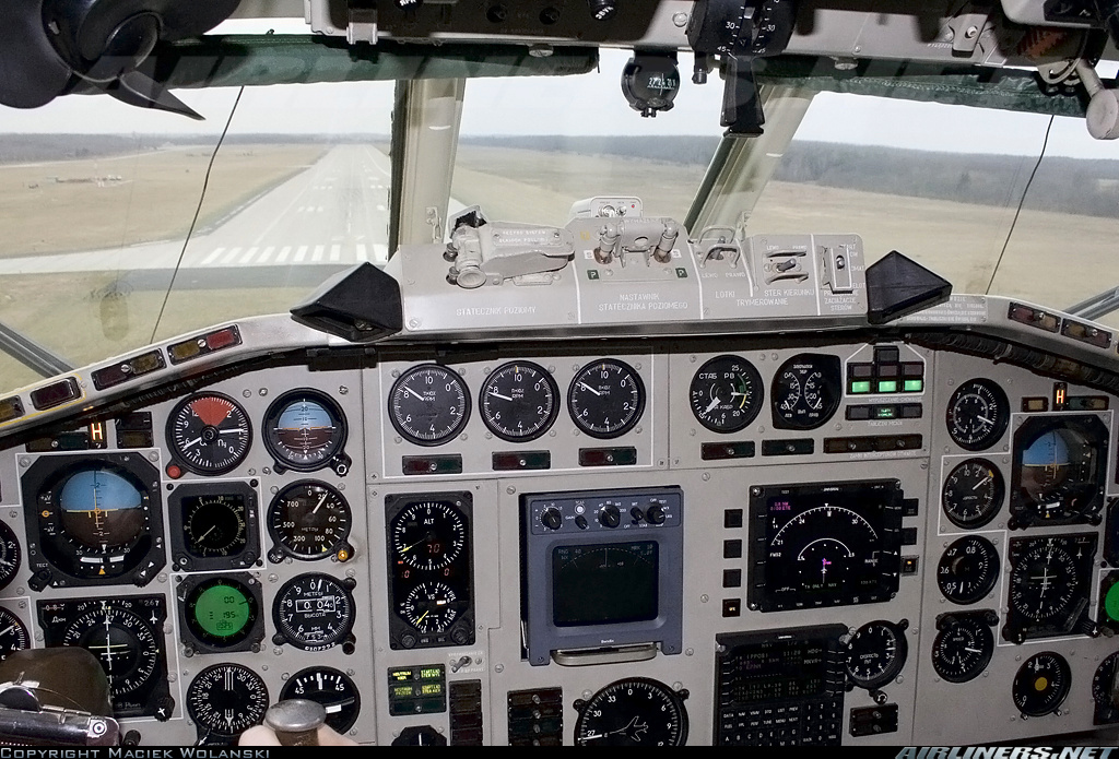

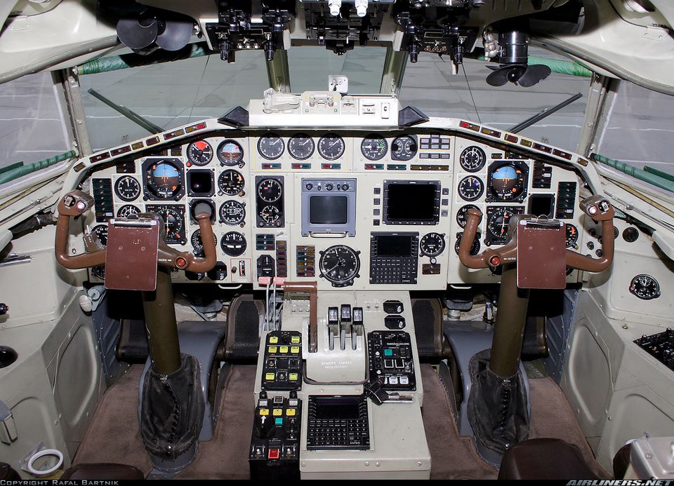

Zároveň přidávám foto z kokpitu zrovna z Polského vládního speciálu.. ;)
1652162.jpg [ 164.07 KiB | Zobrazeno 21805 krát ]
výškoměry.jpg [ 200.44 KiB | Zobrazeno 21805 krát ]
1327582.jpg [ 364.01 KiB | Zobrazeno 21805 krát ]

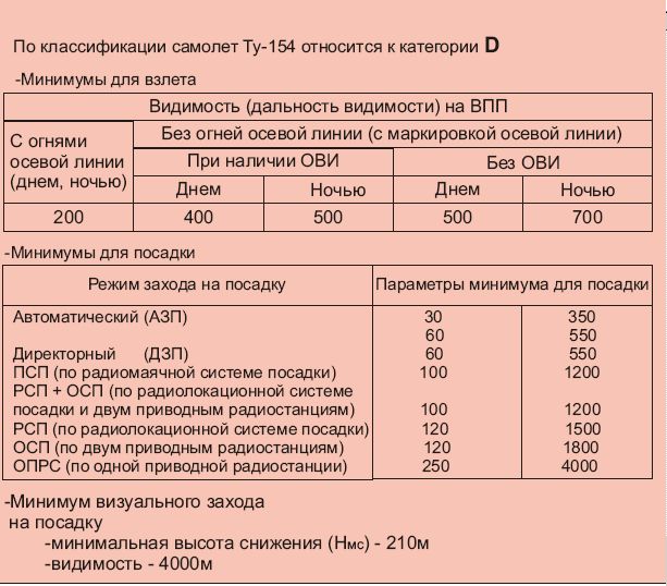

A ještě přidávám pro rusky hovořící soudruhy tabulku, kde jsou minima pro Tu154
Tu154 minima.jpg [ 73.16 KiB | Zobrazeno 21803 krát ]
