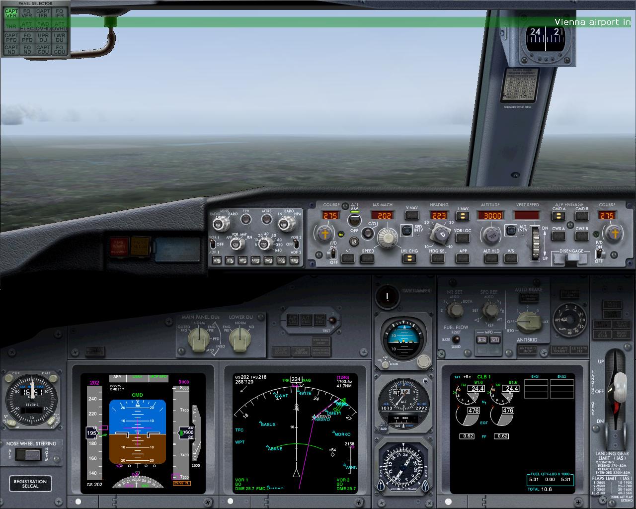

Takze jsem si dal tedka jeste let do LKTB a tentokrat SIDy a STARy tam byly, TOGA reagovalo, nicmene v rezimu LNAV mi to vesele pokracovalo rovne dle odletoveho kurzu, ktery jsem tam nechal nastaveny - jako by to letelo v modu HDG a ne LNAV, viz screen...

no.... což je docela blbost, bo i kdyby jsi měl neaktivní trasu, tak by ti to mělo dát vědět a ne letět někam do prdele bez varování.
To za jedno a za druhé, dívám se, že klasáš v LVLCHG při rychlsoti okolo 200kn 2300 ft/min. To ti mi nějak přijde hodně.
